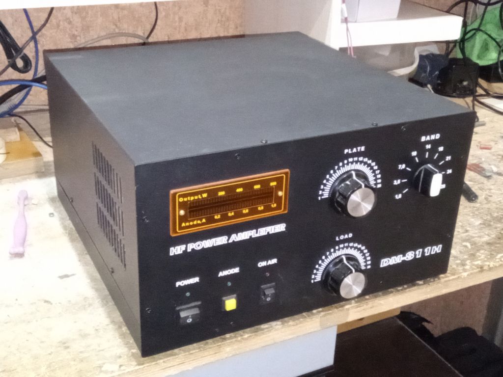

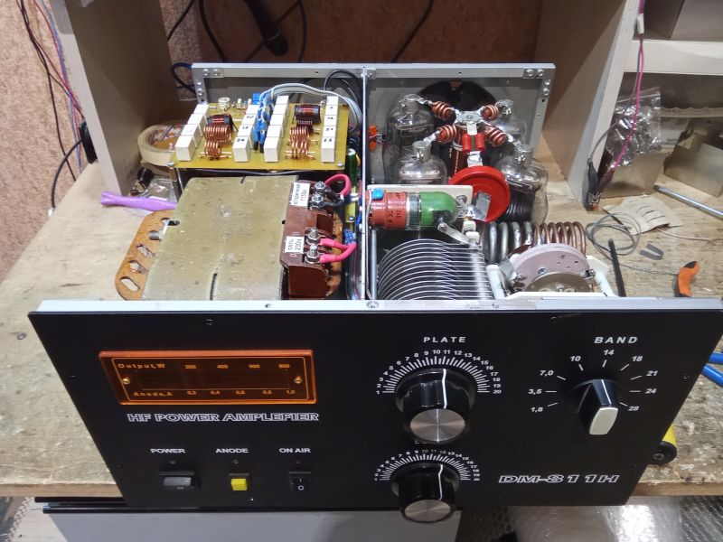

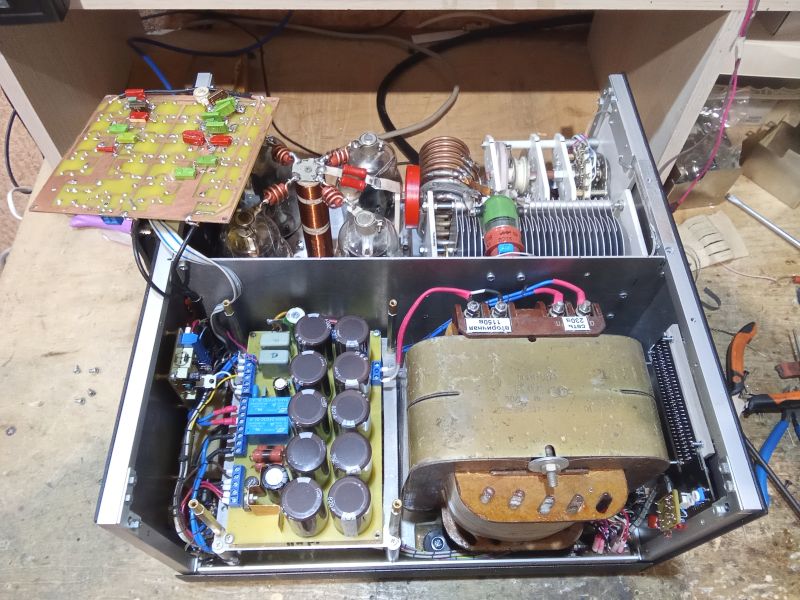

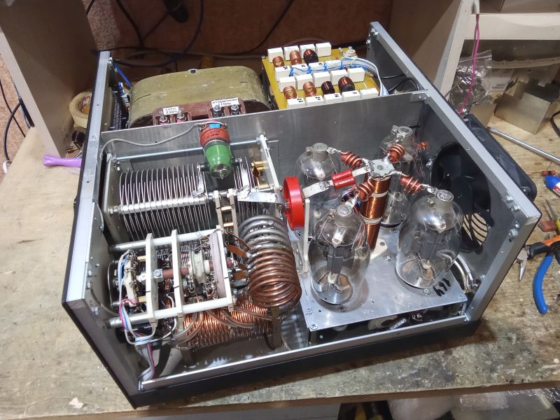

Не прошло и 13-ти лет, как набрались запчасти для ещё одного усилителя...не пропадать же добру...)))))
В качестве индикаторов тока и выхода применён китайский двухстрочный с али....
Стандартная защита по току анода...
Размер 350х350х190мм....Корпус только-только...)))...Какой был...))))
