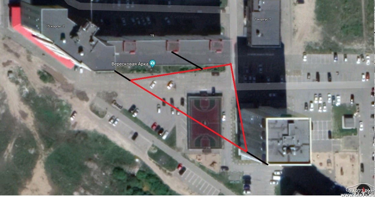

Сторона (Б) уровень 16эт. Стороны (А) и (С) на 9-эт. дом Наклон прим. 55-65 град.
R6CWДата: Четверг, 01.11.2018, 22:53 | Сообщение # 2147
Сообщений: 296
тогда ЦЖ лучше к стороне А подключить
73 Alex

Уважаемые, доброе времени суток!
Хотел совета спросить, как лучше вписать антеннку на 160
https://www.car72.ru/images/photo/2018/11/45913.jpg
С уважением R8LO (Олег), 73!
Сообщение отредактировал stetor - Пятница, 09.11.2018, 09:20

stetorДата: Пятница, 09.11.2018, 09:28 | Сообщение # 2150
Сообщений: 48
Можно ее конечно попробовать как обычно поставить, длинную часть снизу, но физически антенна тогда не помещается на 9-ти этажке.
