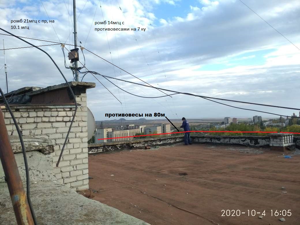

R6CW, У меня на крыше стоит коммутатор антенн на рен 33.Да Тюнер строит 20й ромб на 18 и 24.Отвечают в цифре все континенты на 100 ватт.Но там большой ксв.И Реле могут прошить .да и для усилителя большое ксв тоже плохо.И диаграмма получается не очень.на 28 ксв До 2х.Вот насколько инвертед повлияют на ромбы.И наоборот.Подключенной остается одна антенна.У остальных остаются только небольшие отрезки кабеля.
Прикрепления: 5609332.jpg (178.8 Kb)

R6CWДата: Среда, 05.03.2025, 02:16 | Сообщение # 2546
Сообщений: 296
у Вас мачта 13м, зачем еще поднимать на 5м?
кстати, если диполь 18 превратить в 1,25 или 1,5Л инвертед, получится пушка. у товарища таким образом заработал ИВ 80м на 30 метрах. на 100 ватт стрижет океанию в цифре ... при настройке радиалов поднятием/опусканием их концов можно подобрать импеданс на 30 и 40м. "на земле" измеренные цифры могут/будут отличаться от расчетных.
