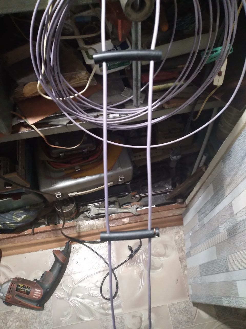

Хочу выполнить такой v диполь.линия будет около 30 метров.провод 2мм диаметром.Кто подскажет -можно ли для усиления по центру тросик пустить?
Прикрепления: cep_po_27m_120gr.maa (0.6 Kb)
bortmehanik225Дата: Понедельник, 17.03.2025, 02:32 | Сообщение # 957
Сержант
Сообщений: 10
воздушная линия.
Прикрепления: 5331128.jpg (186.0 Kb)
