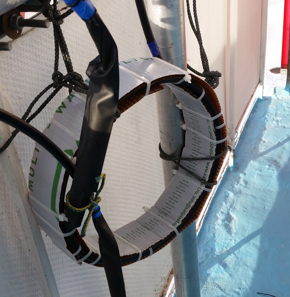

Окончательный вариант малогабаритной балконной антенны на 14 МГц. Сделал минимальные размеры, при которых ещё возможна радиосвязь телеграфом до 4000 км. Лучи inverted V, намотанные спиралями, получились длиной меньше метра. В FT8 видят почти на всех континентах. Мощность трансивера в режиме CW - 80 Вт. Антенна имеет минимум КСВ в телеграфном участке. Можно сделать более широкополосную антенну, если вместо отрезка провода, к правой спирали подключить трэп на 14 МГц.

Ещё один вариант размещения антенны. Установил её вместо внешних растяжек нижнего яруса мачты. Теперь появилась возможность работать на 14 Мгц, в то время, когда мачта занята УКВ антенной. Полипропиленовые трубы тяжелые. Есть небольшой провис, хотя, я их растянул талрепами, и подстраховал шнурами danline. Шнур  danline проходит внутри труб. К лету, заменю полипропиленовые трубы  на стеклопластиковые. Телеграфом слышат за 3000 км.

Ещё один вариант балконной антенны на 14 МГц. Растянул на балконе полноразмерный inverted V на 14 МГц. Чтобы настроить эту антенну, пришлось на концы лучей добавить индуктивности с "хвостами" для настройки. В CW слышат до 3500 км.

Убрал с балкона алюминиевые выносы и стальные тросы. Выносы сделал из березовых черенков, обработанных льняным террасным маслом. Антенна стала лучше строиться. В CW слышат хорошо. Эта антенна для тех, у кого нет возможности установить полноразмерные антенны.
